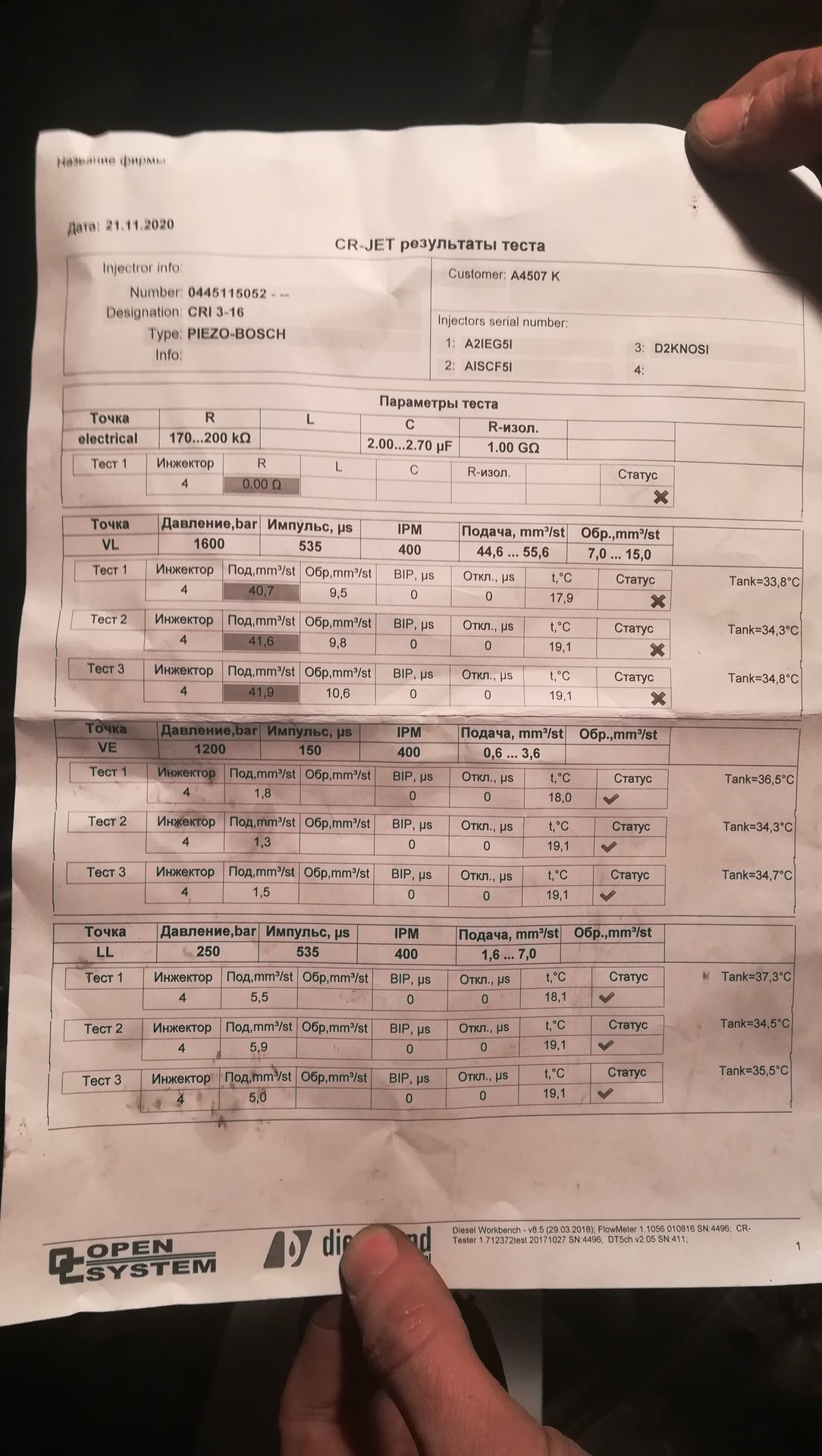

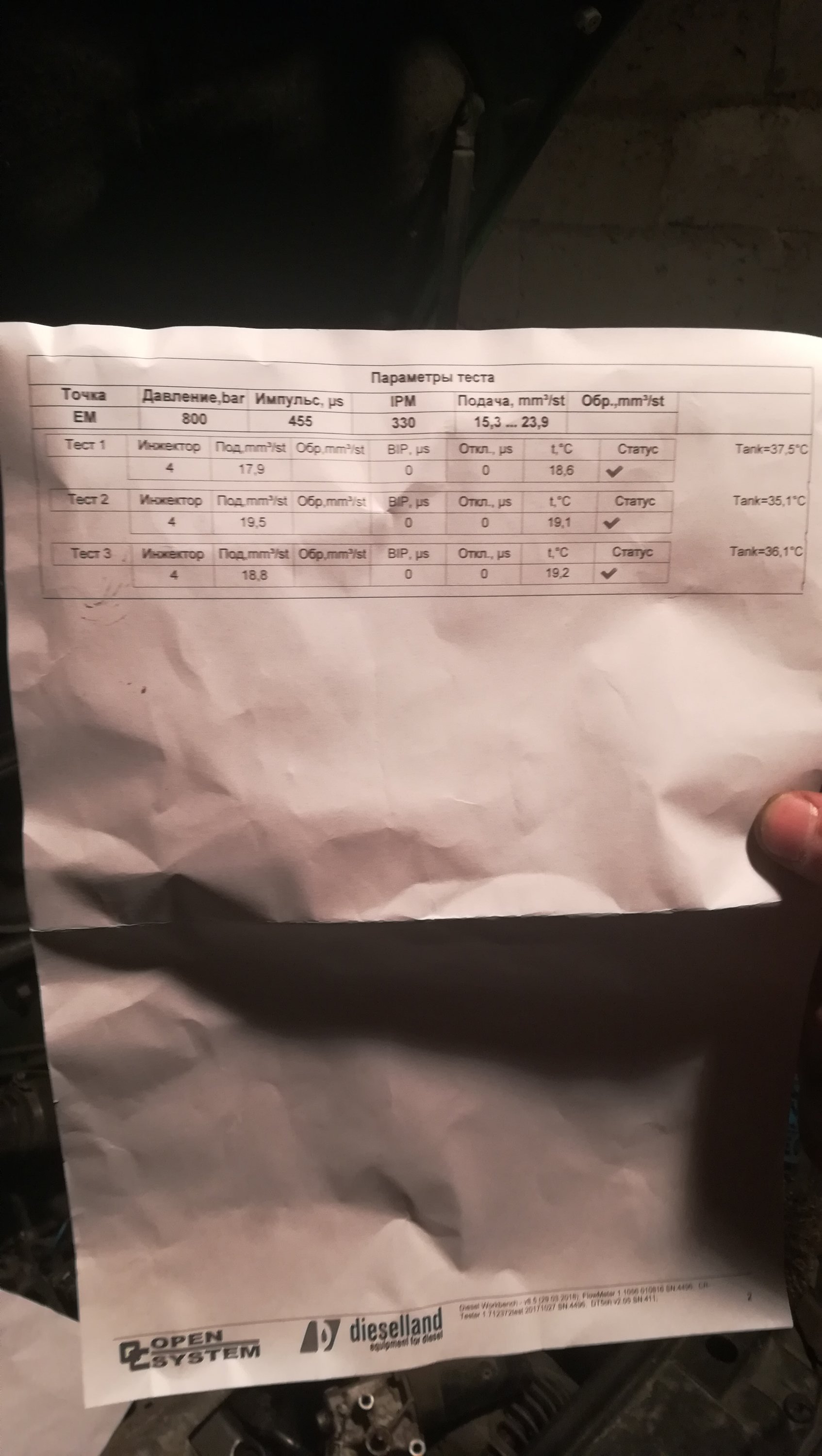

    Добрый всем!Отдал три форсунки в другую контору!Вот результаты какие будут мысли по диагностике.От себя хочу сказать что получил больше инфы чем от бош сервиса,за сумму вкв пять раз дешевле!Что касаетсяэ пьезо элементов,сказали что все в норме,похоже комрад(Комбижирик) со своим знакомством с руководителем тоже мимо!Что то не до понял,не услышал,или перепутал!Александр с бош сервиса про них мне тоже ничего не сказал.
    По данным теста ребята сказали замена распылителей,описали симптомы, какие совпали с моими,хотя я о них ничего не рассказывал.

  6. Тубабу
    Тубабу Живу я здесь
    8 ноя 2012
    3.580
    А6 3 TDI квак 08
    Тебе и не нужно знать.
    Если интересно могу просветить. Стенд компании дизель ленд представители в России г Смоленск сама компаний с г Тарту, софт и электроникой от компании опен систем г Хмельницкий. В свое время был прорывом, один из первых альтернативных стендов, сейчас кропании разодрались со всеми последствиями развала. Не все гладко на данных стендах с ИСА дэтекшин потому могут присвоить код там где Бош его не присвоит.
    Распечатка со стенда на котором производилась проверка пока на старом софте и правильно делают хозяева, пока это лучшее что осталось после развала. На самом деле все то что есть на этом стенде это копия с EPS 708 и 815 копировать как известно не всегда получается хорошо потому есть как есть, но это на мой взгляд одна из лучших копий, потому как есть еще некоторые производители которые тоже копируют. Потому я не особо стал бы доверять стенду но прислушался бы к тем кто на нем работает, может мужики выработали свой подход и могут говорить правду.
    Здесь они слукавили. Потому что из новый оригинальных распылителей что могу найти я цена 4500 из альтернативы немногим меньше, потому думаю с новым распылим как минимум 8000. Не верю что они работают за бесплатно

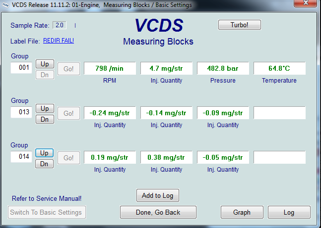

    Вечер добрый! Подскажите, пожалуйста. Вопрос по белому дыму из выхлопа. Q7 2007 года, мотор BUG 3.0 TDI, пробег 263000. Сейчас в Питере -14 и после прогрева полчаса вебастой завожусь, но все равно мотор холодный и дымит белым дымом, слегка сизым, запах непрогоревшей солярки. Как прогреется, все проходит. Летом дыма нет вообще, осенью минуты три, но тоже с запахом. Грешил на форсунки. В августе мне их проверяли сканером Bosch без снятия на стенд. Я ещё им предлагал, может смысл есть снять. Нет, говорят, машина работает, не троит, значит не надо ее мучать. Как хуже станет, приезжайте. Говорили все в пределах и не парься. Но дымок то есть, пока мотор холодный. С наступлением холодов дымок усилился. Сейчас сам снял показания коррекций через VCDS. Что скажете? Подошли уже и менять? Думаю, менять первую, третью и шестую. Нашел в Калининграде 0445115078 за 16500 из Европы.

    452
    A6C6 F4 2,7TDi '09
    Параметры сняты при температуре ниже 72С

    5
    Пересниму
