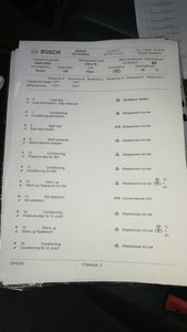

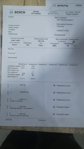

    Александр его зовут?А то что стенд 3шт прошли,и новые коды присвоены,как это понимать?Я о них прочитал в вашем посте,и так как они рядом поехал к ним,хотя цена за диагностику одной выше чем в друг сервисах.

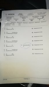

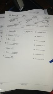

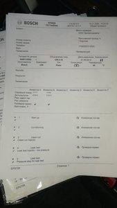

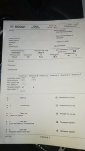

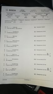

    Не выгораживай, скажи своему хорошо знакомому, пусть для начала сам под учится, потом научит своих подчиненных проверять пьезофорсунки. Потому как за 1 рубль проверять не по полному цыклу называется просто, наебалово или не компетентность. Они попросту пропустили или не знали что есть тест проверки целостности пьезопакета, если они упустили этот тест то сомневаюсь что они проверили правильно тест герметичности. EPS 708 отлично проверяет пьезо лучше этого стенда пока нет, он создан для проверки изделий БОШ. А еще передай что тест дата 17 года как минимум устарела на 2 года.

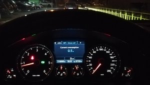

    Нет,ничего на машине не удаляли!Сажевого с завода нет.Ч на ней уже 6 лет езжу все было ок,проблемы с дымом начались в конце лета.
    И сейчас после установки новых 3х форсунок она дымит даже если стоя стоять и держать допустим 2000об.не как КамАЗ но есть!

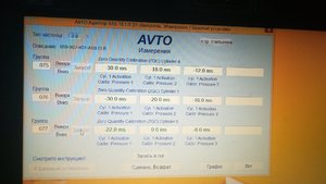

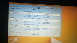

    Если я попробую заменить,первую ворсунку ,которая по компу показывала нормальные значения вместо 3 ей,той что прошла на стенде.Я ее должен прописать со своим родным кодом?Покупать пока остальные новые не хочу,это впоследнюю очередь!Хочу ещё дождаться показания новых,хотя бы по компу глянуть.

    НОВЫМ. Но если форсунку проверяли и упустили(отнеслись безответственно) тест герметичности по распылителю то проделанная работа не о чём.
    Зачем в другой, я бы договорился о повторной проверке но как положено по ТП, вся процедура описана в программе ESItronic и они это обязаны знать. Пусть исправляют свои косяки.

    Антифриз в норме,да и дым солярочный,не пахнет он маслом ,и не такой как когда антифриз попадает.Можкт просто мороз ща ,поэтому с большим кол-во дыма показалось.Ща жду когда появятся показания в 70х группах,посмотреть,что там будет в 1,2,3 цилиндрах где новые форсунки стоят.
    Да в,тот же цилиндр, не могу поставить,1ю (у нее показания по компу хорошие,опять же по компу),так как там новая стоит, не хочется новые пока трогать,если я ее допустим в четвертый поставлю и код первой пропишу(у нее минус по компу был больше-38).Для эксперимента,терять то нечего,новые всегда успеется купить(

    Дыма стало больше потому что у трех Б\у форсунок которые якобы прошли тест были обнулены значения адаптаций нулевой подачи в ЭБУ двигателя. И теперь они работают с "нуля" и т.к. они не исправны ты получил то что получил .
    Иногда чтобы получить дым на холостых достаточно перепрописать IMA коды форсунок как советуют некоторые "эксперты" . Значения адаптаций будут обнулены со всеми вытекающими ...
    А проблема этого именно в негерметичности иглы распылителя и определить это компьютером НЕВОЗМОЖНО . Да и на стенде как видим не все специалисты такое могут сделать .
