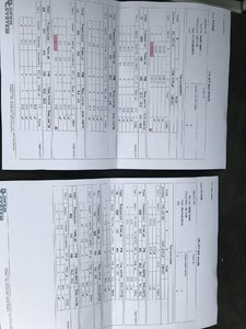

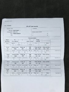

    после ремонта новые номера мне никакие не дали , заменили все 6 корпусов(електрическую часть) и 4 распылителя , номера я прописывал которые были сверху на форсах

    Это не нормально, при том что распылители не родные, т.к. BOSCH не делает запчастей к форсункам CR, китай или турция, 3й сорт .

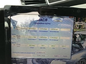

    Такие вот странные показатели компрессии, мотор прогрел ~ 65 градусов, правая голова очевидно всё плохо (через чёрточку это компрессия с маслом) , в левой голове всё стабильно одинаково, почему такие показания хз, возможно такой компресометр и вместо 20 должно быть 30, хотя хз-покупал новый, тут я не знаю брак не брак , а возможно это настоящие цифры ‍♂️, и да - компрессия поднимается далеко не с первого качка

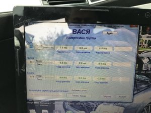

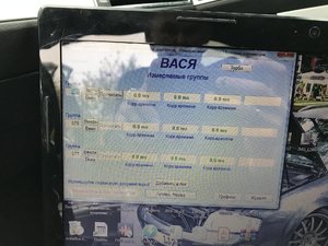

    Да всё совсем печально, и разница коррекций 13-14 группы от туда
    А с маслом ?
