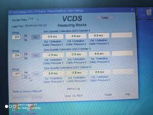

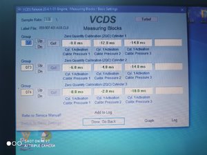

    Выкладываю некоторые основные группы
  14. quattrosens
    quattrosens Старожил
    21 сен 2010
    17.156
    Франция
    хорошо

    1/2/3/4/5/6 форсунки
      427,5 КБ
      45
