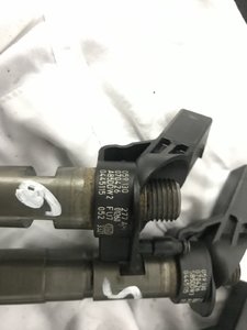

    Всем добрый день, подскажите, кто что думает, мотор BKS (таурег 2007) Форсунки 059130277AH год назад ремонтировались, проехали около 6000. Cтала появляться ошибка по давления в рампе, заменили клапана на рампе, на тнвд. Ошибка не ушла стала прогрессировать, про форсунки думали в последнюю очередь (т.к. только ремонтировались) в итоги проверили форсунки на машине, на обратку льют 4 из 6. Сняли на стенд –льют все. Понимаю что одна две может лить, но из-за чего все льют: некачественный ремонт, плохая соляра, скачок давления в рампе, стружка… не хочется убить следующие форсунки (будут новые) Может была у кого похожая ситуация. П.С.Тнвд чугунный, фильтр чистый, клапана меняли –были чистые.
  16. Melkon&Ratkov
    25 фев 2014
    8.547
    Тут очень подходит поговорка про кроилово и попадалово...

    Audi A6/С6 3.0 TDI
    возможна ли полная замена форсунок дорестовых (059130277ab) на вроде как рестайл (059130277ar)?
  19. Melkon&Ratkov
    25 фев 2014
    8.547
    Да возможно, только при условии, что форсунки точно исправные будут ставиться. Естественно потребуется коррекция ПО .
