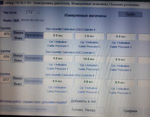

  7. 7yonblch
    7yonblch Новичок
    19 мар 2017
    48
    Беларусь
    Audi A6 C6 AVANT 3.0 TDI QUATTRO SHADOW S-LINE
    Доброго времени суток
    Хотел бы услышать приговор от спецов по поводу форсунок 3.0 ТДИ ASB
    По работе мотора -практически ничего не беспокоит, но иногда чуток плавают обороты :(
    Помогите плиз советом. Заранее благодарен.

    Я бы уже копил денег на форсунки. По мне так 4 из 6 уже на подходе...

  11. Guru
    Guru Старожил
    11 апр 2004
    6.690
    Латвия
    Audi Q5 1G Sline 2,0 TDI q.
    Ну..сведется все к тому, что на расстоянии они диагностику не делают - это минимум.
    А максимум - что это материи выше нашего с вами понимания.
    как то так..)))
    Добавлю.
    Если есть большие сомнения - стенд для проверки форсунок расставит все точки над и.
    7yonblch нравится это.

  13. Melkon&Ratkov
    25 фев 2014
    8.483
    По данным NMK форсунки сильно б/у но еще не при смерти. Больше по фоткам сказать ничего не возможно .

  15. 7yonblch
    7yonblch Новичок
    19 мар 2017
    48
    Беларусь
    был с форсунками на стенде
    5 штук норм - новые коды привязки
    1 штука с примерным кодом (получила рекомендации на замену распылителя и т.д.)
    сделать не проблема, а вот найти сейчас новый распылитель Bosch для форсунки :(
    мож кто чего подскажет ?

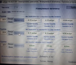

  20. Randomyc
    Randomyc Новичок
    29 май 2020
    18
    Вологодская обл.
    Audi A6C6 avant 2.0 TDI BRE 140л.с CVT
    Добрый вечер!
    У мня тресет на холостых, аж бывает машина шатается, а бывает и норм работает. Думал подушки двигла, начитался этой темы решил проверить свои показания форсунок, и офигел! Если я правильно понимаю им хана? или можно чтото сделать? Дыма при разгоне нет, на холодную тоже нет, все вроде хорошо и едет тоже отлично. И обороты держит всегда примерно 880, стрелка не прыгает. На фото значения в момент расколбаса, и после когда газонул немного , значения упали и расколбас прошел. Зимой такого не наблюдал, пришло недавно...
    Подскажите по моим параметрам, что мне делать? у нас даже незнаю к кому обратиться чтобы сделали, чтото а не сломали...
