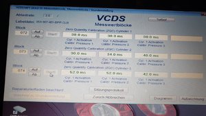

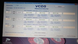

    Привет знатокам. Помогите советом в чём проблема. Ауди а6 4f c6 3.0 tdi..колбасит двигатель знатно на хх.стрелка тахометра так же дёргается в такт. Нажимая педаль газа при разгоне несколько раз бывало что дернется авто...грешил на форсы но по параметрам вроде они норм. Я не спец правда. Где копать подскажите.Прилагаю фото показателей работы форсунок...

    По вашим картинкам мало что можно сказать . Единственное что недавно данные форсунок перезаписывались по какой то причине .

    Это откуда такой вывод? Потому что нули в некоторых окнах?
  17. Melkon&Ratkov
    25 фев 2014
    8.782
    Да потому что нули

    Вообщем я так понимаю что форсы с показателями "0" идут под замену, других вариантов я не вижу чтобы решить проблему с трясучкой движка. Гнать в сервис и наблюдать за выкачкой бабла не вижу смысла. Все форумы перерыл, показатель "0" или ближе к нему характеризовали как форсунку в идеальном значении, но исходя из-за перебоев работы двигателя и колебания в езде все таки этот "0" не мой случай и явно что то колхозили с этими форсунками, не удивлюсь если там стоит не оригинал предыдущего рукожопого владельца.

    Нет , совсем неправильный вывод, уже не раз писалось в этой же теме что ДОСТОВЕРНО определить СОСТОЯНИЕ форсунок КОММОН РЕЙЛ поданным диагностики НЕ ВОЗМОЖНО.
    Только СТЕНД

    Вы совсем с дуба рухнули ? Обратитесь в профильный сервис чтобы вам продиагностировали нормально топливную и вообще двигатель . Ничего менять вам по фотографиям не нужно .
