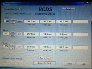

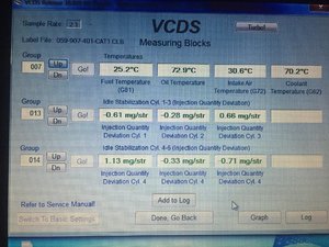

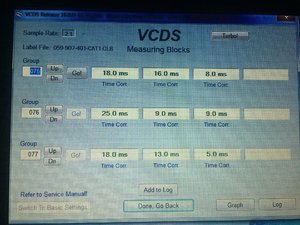

    Привет ребята.
    Помогите разобраться...
    Начитался инфы как в этой ветке, так и в других.
    В голове каша...
    просто решил проверить форсунки Васей
    Пишут что на группах 72-77 знаки (+) или (-) о чём то говорят
    а у меня знаков вообще нету
    так понимаю что если его нет то это (+)
    Вопрос простой: они "живые" или пора готовится к ремонту?
    вот скрин
    П.С машина ведёт себя отлично,расход обычный,не дымит,не троит и не колбасит,заводится на раз-два. Любопытство заело :facepalm2:
      348,4 КБ
      204
  19. Melkon&Ratkov
    25 фев 2014
    8.782
    По вашим статичным картинкам все в порядке с форсунками . Но реально только по фоткам сказать ничего не возможно как уже много раз писалось .
    quattrosens нравится это.
  20. Klwn
    Klwn Новичок
    29 май 2019
    30
    Франция
    Audi A6(C6) 4F 2.7 TDI Quattro ( R.I.P) --> Audi A6(C7) 3.0 TDI (200KW) Quattro/Avant/2016
    Melkon&Ratkov
    Спасибо за диагноз!
    Наблюдал недолго, минуту на холодную и столько же на прогретом движке.
    показания немного скакали,
    в 13-14 в пределах 0.05 +/-
    в 72-77 в пределах 2.0 +/- ( и то ,только на двух цилиндрах)
    Благодарствую за помощь.
