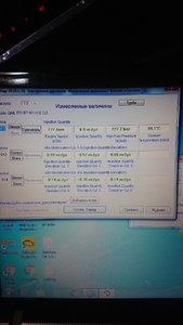

    Адрес 01: Электроника двигателя (4F0 910 402 N)
    18:52:18 Группа 001: Injection Quantity
    777 /min Engine Speed (G28)
    6.9 мг/ул Injection Quantity
    234.3 bar High Fuel Pressure (actual)
    89.1°C Coolant Temperature (G62)
    18:52:18 Группа 013: Idle Stabilization Cyl. 1-3 (Injection Quantity Deviation)
    1.04 мг/ул Injection Quantity Deviation Cyl. 1
    -0.52 мг/ул Injection Quantity Deviation Cyl. 2
    -0.19 мг/ул Injection Quantity Deviation Cyl. 3
    18:52:18 Группа 014: Idle Stabilization Cyl. 4-6 (Injection Quantity Deviation)
    -0.19 мг/ул Injection Quantity Deviation Cyl. 4
    -0.19 мг/ул Injection Quantity Deviation Cyl. 5
    0.09 мг/ул Injection Quantity Deviation Cyl. 6
    19:16:24 Группа 001: Injection Quantity
    3.8 мг/ул Injection Quantity
    227.2 bar High Fuel Pressure (actual)
    19:16:24 Группа 013: Idle Stabilization Cyl. 1-3 (Injection Quantity Deviation)
    0.09 мг/ул Injection Quantity Deviation Cyl. 1
    -0.09 мг/ул Injection Quantity Deviation Cyl. 2
    0.00 мг/ул Injection Quantity Deviation Cyl. 3
    19:16:24 Группа 014: Idle Stabilization Cyl. 4-6 (Injection Quantity Deviation)
    0.00 мг/ул Injection Quantity Deviation Cyl. 4
    -0.09 мг/ул Injection Quantity Deviation Cyl. 5
    лог снял когда плаваю обороты

  8. rudi683
    rudi683 Живу я здесь
    18 фев 2013
    4.588
    Audi Q7 4l 3.0 tdi рест
    На 4 у меня как раз и колбасит, вот хочу понять форсунка или регулятор

    Вот мне что смотреть, как только 4 бара сразу в 13 группе 1 форсунка с 1.0 прыгает на 0 и колбасит куда смотреть?
