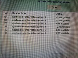

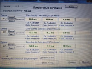

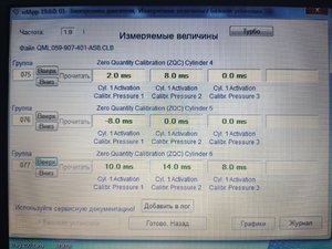

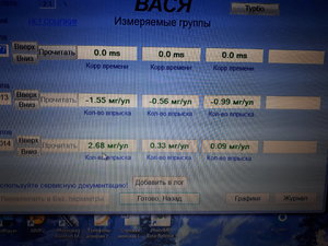

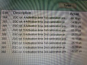

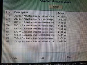

    Audi Q7 4l 3.0 tdi рест

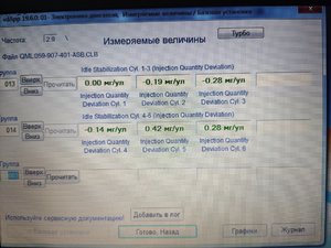

    Добрый,авто А6 бмк 3.0тд проблемка на хх прыгают плавают обороты после как прогреется, с 777 до 800, ощущение что троит, ошибок нет
    Машина не дымит, менял 5 форсунок новые, на 6 денег ещё не хватило)
    В 1 группе окно 3 на момент плавание
    Было 498
    Куда смотреть? Форса умерла или регулятор?
