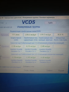

    Добрый день. Машина чуть не по теме, но очень похожая. Товарищ купил Туарег с двигателем BKS 2006г. При покупке подключали диагностику. В 13 группе были довольно критичные показатели. В 72-77 группах вообще одни 0 . Проехали примерно 400км, 0 так и остались. Плюс к этому дым на холостых и при заводке затык. Меня это смутило и я пытался отговорить его от покупки. Но он купил- салон классный там :laugh: и общее впечатление от машины хорошее было. Снял он форсунки и отвез на стенд. 5 форсунок стояли с буквами BD, одна явно с разборки помеченная краской с буквой Q на конце. На стенде сказали, что трем форсункам конец и якобы полный конец и не понятно как вообще машина ездила. Якобы там уже и с прошивкой что-то явно наделали, что она ездила. Вопрос в следующем- что делать с нолями в 72-77 группах? Возможно ли что могли что-то с прошивкой сделать? или просто покупать 3 форсунки и пытаться ставить и проверять?

    А вот кстати и показания в 13-14 группах. Это полностью прогретый двигатель.
  8. quattrosens
    quattrosens Старожил
    21 сен 2010
    17.156
    Франция
    Не партесь по этому, это числа адаптации форсунок, появляются после пару тыс пробега

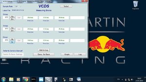

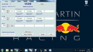

    Добрый день
    Мотор CCWA на Q5
    Пробег 150 тыс
    По работе мотора/расходу нареканий нет
    Иногда кажется, что на ХХ вибрация чуть больше нормы , но работа ровная
    И бывает на ХХ белый дым
    Судя по цифрам на картинках , все 6 форсунок надо в топку ....
    Так ли оно , или на EDC17 с UDS цифры как то в других местах и другие искать надо?
    Или это приговор ?

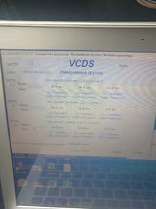

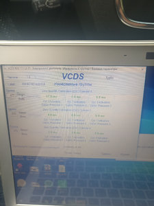

    Добрый вечер! Нужен совет. Клинит при запуске на прогретом. Двигатель BMK .

    Все форсунки на стенд, негерметичная как минимум одна, а ещё лучше купить 6 новых а старые в помойку
