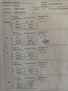

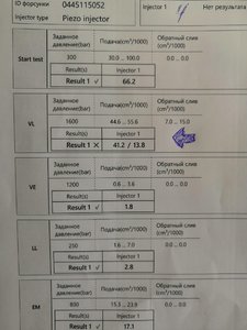

    Если нужно у меня есть диагностика у брата. Там что нужно посмотреть могу посмотреть и записать на видео.
    Фото что выше я записывал на сильно прогретом моторе, оба кондиционера работали и свет горел.
