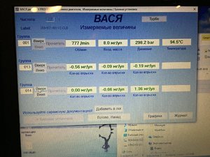

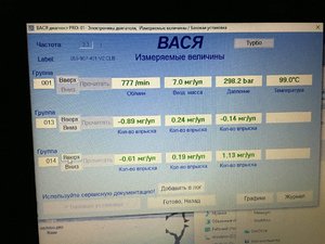

    Из-за того что дымит при ускорениях стараюсь ездить спокойно. Сегодня разок хорошенько ускорился на трассе по дороге на дачу. Подъехал к даче заглушил, машина стояла минут 20. После того как снова завел из под машины повалил белый дым, потом черный секунд пять, потом облако рассеялось и опять чистый выхлоп (без дыма).
    Все же если отбросить вариант с кривым чипом, может этот черный дым при тапке в пол быть последствием переливающей в обратку форсунки? Мне 2,5 месяца назад забраковали на стенде 3-ю форсунку (сказали переливает в обратку) распечатку не дали так как 2 раза якобы на ней вылетала программа. (4-я 5-я не доливают, по ним распечатки дали).
    Т.к. данный диагноз совсем не совпадал с показаниями в 13-14, 72-77 группах, чтобы убедиться что меня не разводят на ремонт форсунок, по совету опытных людей с данного форума, я обнулил коррекции в 72-77 группах (переписал коды форсунок). Но спустя 2,5 месяца и 2 000 км пробега показания еще не появились.
    Боюсь что если форсунка дейтвительно переливает, не прогорит ли у меня за это время поршень или еще какие страшные последствия не случатся. Езжу мало пробег накатываю медленно

    Скорее распылитель.. Потому как и это тоже..
    Ну сути это не меняет.. Там ремонтировать нечем, только замена.

    Уважаемый показатель это стенд, а не показания в 1, 13-14 и 72-77 группах, негерметичность форсунки группы не покажут, показания в этих группах не всегда информативны и 100% доверять им НЕЛЬЗЯ !!!

    Понял спасибо! Буду менять переливающую форсунку. Подскажите как быть с двумя недоливающими? Мастер который проводил диагностику форсунок на стенде сказал что вроде можно с такими ездить, но при нажатии на газ будет слышно цокание

    Читал ее еще зимой. Моя диагностика на стенде завершилась выдачей двух распечаток со словами можешь поменять, а можешь и так ездить, кроме небольшого цокота при ускорениях никаких недостатков не будет. Да и в этой теме уже писали что многие ездят с недоливающими форсунками. Хотел еще раз услышать мнение по этому поводу опытных форумчан
