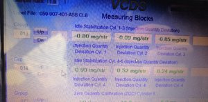

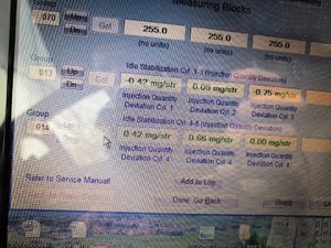

    Всем драсти! Стал обладателем я Q7 2009 модельного года. Возник вопрос состояния форсунок, просто возник - машина едет, заводится, не дымит. Снял показания, но не могу понять (форум лопачу - инфы много, а сам не понял по допускам). Так вот какие допуски по 72-77 каналам ДВС?
    И может кто подскажет - как сделать чтоб Вася подписывал всё что показывает (у меня просто номера без обозначений цилиндров и без подсказки по допустимым диапазонам измеряемых величин).
    Что скажите по параметрам моих форсов? Двиг CAS 3.0 tdi

  17. quattrosens
    quattrosens Старожил
    21 сен 2010
    17.156
    Франция
    Все нормально
    Андрей1983Сургут нравится это.
