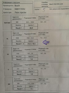

    А стрекочат под нагрузкой действительно именно они - недоливающие? Кроме стрекота меня как бы больше ничего и не беспокоило. Заводится и едет машина хорошо!

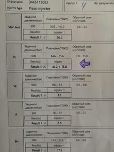

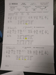

    Пожалуйста подскажите еще почему в 70-х группах показатели не критичные (075: 4.0-0.0-2.0), (76: 2.0-2.0-0.0), а после стенда выясняется что их пора менять?
    У форсунки с третьего цилиндра которая со слов диагностов сильно переливает в обратку вообще показатели (74: 0-0-0), я думал она в идеале, а после стенда оказалось что ее пора выбрасывать и ездить на ней якобы вообще губительно для двигателя. А от переливающей форсунки стрекочащего звука быть не может?[/QUOTE]

    Еще там же посоветовали снять и промыть всю топливную разводку вместе с топливным баком.
    А какая причина нужна чтобы решиться это проделать? Сегодня заезжал в еще один сервис там тоже посоветовали вместе со сменой форсунок промыть топливную рампу, бак и еще в добавок ТНВД. На вопрос зачем ответили что приезжал к ним как то туарег, поставили новые форсунки а через неделю они загнулись. Но т.к. процедура не дешевая хочется точно знать нужна она мне или нет.
    Думаю езли бы в бак попали какие то загрязнения то из строя вышли бы все 6 форсунок. Но про оставшиеся 3 форсунки после стенда сказали что они в хорошем состоянии

    Причин на самом деле для вашего двигателя и вашей ТА не так много, вам в бак залили все что угодно только не ДТ и на этом почти всё..
    Чисто откровенно ПУГАЮТ или разводят на дурака.
    Вы на всяк случай спросите у них, какая модель двигателя была у того таурега.
    Если ответят СASA то вполне возможно и это больше всего была их вина.
    Если скажут что BUG то вериться с трудом, если только не трагическое совпадение.
    Можно поверить, но стенд у них не вызывает доверия, я об этом уже писал.
    Какие у вас показания в группе 70?

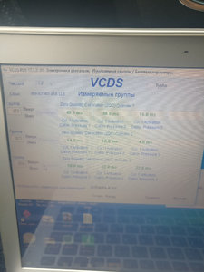

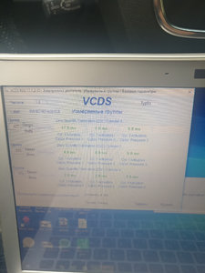

    Сегодня съездил снял показания в 70-й группе, заодно и 13-14-й выкладываю ниже

    Насторожило что через 5 минут работы двигателя при повторной проверке показаний в 13-14 группе были уже другие значения

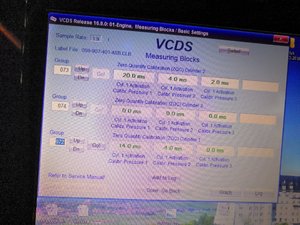

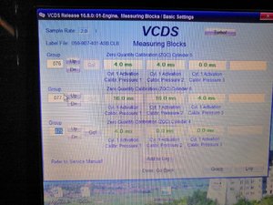

    После того как я их переписал, показания в 072-077 группах должны были обнулиться?

    Значения в 70-х группах не обнулились, значит не переписал.
    Может я вообще не правильно понял что значит - переписать коды форсунок. Что сделал я - провалился в канал адаптаций, дальше выбирал группы с 71 по 76. Там уже высвечивалось сохраненное значение, сравнил его на всякий случай с кодом написанным на форсунке, переписал его же в новое значение, далее тест и сохранить.
    Может во фразе "перепиши коды форсунок" речь шла вообще не об этой процедуре или я что то делал не так?

    Тогда ты что то упустил. При вводе новых кодов или перепрописке старых показания должны обнулится.

    45
