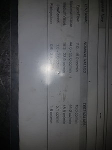

    Повторюсь , подскажите , что по форсункам
    13 группа. -0.28; -0.38; -0.09
    14 группа. 0.38; 0.09; 0.19
    72 группа 6.0;6.0; 8.0
    73 группа -2.0; 4.0; 0.0
    74 группа 10.0; 8.0; 10.0
    75 группа. -2.0; 8.0; 6.0
    76 группа. 14.0; 10.0; 14.0
    77 группа. 2.0; 12.0; 10.0
    Залит чип от АВТ

    Форсунки как форсунки. По поводу чипа вообще не вкурсах. Кто такие АВТ?

    Так плохо по показаниям или хорошо ?

    Нормально. Вообще нужно было спрашивать у тех кто заливал чип АВТ, перед тем как они его собирались заливать
