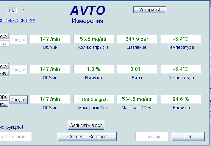

  5. Новичок86
    Новичок86 Новичок
    19 май 2013
    3
    A6 3TDI 2005
    Форсунки не распыляют топливо
    Проблема такая
    После разборки двигателя собрали крутим не заводиться
    Достал форсунку под соединили а она не распыляют и так на всех
    Диагностику подцепил ошибок нет
    Подскажите где искать???

  12. Новичок86
    Новичок86 Новичок
    19 май 2013
    3
    A6 3TDI 2005
    не заводиться вмк
    друзья подскажите что не хватает движку для запуска, вот что показывает диагностика
  13. Ratkov
    Ratkov Старожил
    22 май 2008
    9.835
    A6 4F 2.7 TDI 2008
    Теплого бокса для полного прогрева двигателя до комнатной температуры.
    Далее полностью заряженный АКБ и крутить несколько минут с перерывами.
    П.С.
    Можно сделать проще, но опасно, т.к. нужен опыт.
    Пережимаешь обратку между фильтром и двигателем,
    начинаешь крутить стартером и как только пошли вспышки в цилиндрах успеть в момент запуска освободить обратку.

  20. Sergey4
    Sergey4 Живу я здесь
    14 окт 2012
    4.498
    2.7тди
    А кто подскажет,что показывает в 13 и 14 группе?
