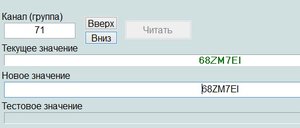

    А есть вообще счастливчики,у которых в 70-й группе измерений не 255 ?

    Алекс, перепиши значения адаптационных кодов по ВСЕМ форсункам, это решит твою проблему, иначе толпы буду бегать с бубном ещё долго и нудно...:p

    В смысле "перепиши" ? :shock:
    У меня сейчас коды на форсунках и коды в ЭБУ совпадают
    Нужно записать в ЭБУ какие-то другие коды ? Где их тогда брать?
    Или эти же существующие коды по-новой вписать?
    На самом деле никаких толп и бубнов тут нет. Я спросил, товарищь Ченчо подсказал сверить коды,что я и сделал.Все коротко и ясно
    Вся остальная переписка\перепалка - просто какая-то ересь из-за неумения читать или из-за невнимательности

    Просто заново введи уже существующие коды:thumbup:

    Т.е. прямо там же в "адаптациях" нажать "тест", потом "сохранить" . Так ?

    Именно так
    P.S. Кстати у меня по 6 му цилиндру то же иногда такое бывает, то везде нули, то +2, то -2 в первом окне

    А в 70-й группе измерений у тебя тоже везде 255 ?

    Это NMK, счётчик циклов обучения
    Счетчик при достижении предельного значения, через определенное время работы двигателя обнуляется.
    ЭБУ двигателя сам заново проводит адаптации по ступеням давления форсунок.

    Это я понимаю
    255 - это то самое предельное значение?
    Т.е. когда-то после 255 там должны "нули" появится?
    У меня пока чё-то не появляются
    зы... я правильно понимаю, если самому перепрописать коды, это как раз обнулит данный счетчик циклов ?

    А есть смысл не все сразу перепрописывать,а например одну-две для начала? Посмотреть что будет.
    Или только все сразу?

    В твоём случае лучше прописать все и сразу

    Наличие шнурка в руках владельца автомобилей ВАГ не говорит что он стал диагностом, так же не говорит о том что все надуманные и раздутые проблемы критичны, инженеры ВАГ давно все рассчитали и продумали за всех нас всех.
    Даже если перепишешь одну все уйдет на 0. Дальше если будешь настырным сможешь рассчитать какой реальный пробег у твоего авто.

    Это как ? (сказал "а", говори уж и "б" тогда)
    И почему думаешь,что у меня на одометре пробег не "реальный" ?

    Я написал все. Дальше только твое терпение. Мне вообще по барабану сколько у тебя на одометре и реальное это показание или нет.
    Запомни тот пробег на котором перепишешь IМА коды, дальше жди 1 записал пробег, 2 записал пробег ну и так хотя бы до 5 - 10 чем больше тем точнее. Хотя с твоими пробегами это будет происходить долго
