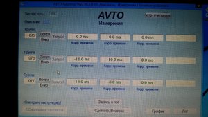

    Все сходится - коды на форсунках с кодами в ВАГ-коме
    Там не 0 и не 255, а действительно записаны коды форсунок

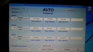

  17. Alex_z
    Alex_z Старожил
    13 июн 2008
    17.860
    Корея Северная
    A6 C7 2.0TFSI 2017
    конечно мое
    написано же - в 70 (семидесятых) ГРУППАХ !!! ВО МНОЖЕСТВЕННОМ ЧИСЛЕ !!! (просто чтобы не перечислять их все).
    И речь шла про раздел "АДАПТАЦИИ" !!! (не про "ИЗМЕРЕНИЯ" !!! )
    Чего фильтровать-то? :facepalm2:
    Желание было ясно и по-русски написано - узнать,почему в 72-77 группах ИЗМЕРЕНИЙ по некоторым форсам НУЛИ во всех окнах (оно как было это желание,так и осталось), вот только ответа все-равно нет
    зы... недавно стати глядел, кой-где нули сменились на цифры. Вобщем надо по-ходу забить на это дело (все-равно причину этого явления видимо не понять)
    Не, пока больше нету :hi:
  18. quattrosens
    quattrosens Старожил
    21 сен 2010
    17.156
    Франция
    Ответ я давал 1000раз, нужно время для мозгов мотора после перепрописи значений адаптации форсунок используя режим п.х.х. принудительного х.х. для адаптации по КАЖДОЙ форсунке
  19. Alex_z
    Alex_z Старожил
    13 июн 2008
    17.860
    Корея Северная
    A6 C7 2.0TFSI 2017
    Так проблема в том,что я ничего не ПЕРЕПРОПИСЫВАЛ и вообще никаких действий с форсунками не совершал (я об этом тоже же писал уже) :ded:
    И никто до меня этого не делал никогда (т.к. коды на форсах и в ВАГ-коме совпадают)
  20. quattrosens
    21 сен 2010
    17.156
    Франция
    Сори, не заметил...
    Возможно сбой в мозгах из-за слабого аккума
    Alex_z нравится это.
