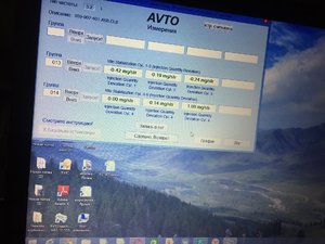

    Воспользуюсь удачным случаем (несколько гуру по форсункам собрались ), спрошу еще раз- что могут означать нули в 72-77 группах? Вот прям совсем нули,во всех трех окнах по некоторым форсункам :shock:

    Нули означают что адаптация по форсунке не проведена, разгонись свыше 150км, и отпусти газ на передаче, катись до 30км, должны появится, нет, повтори процедуру

    Это понятно
    Не понятно,почему так происходит, раньше там нулей не было,были цифры
    Вряд ли найду у нас подходящую дорогу,где можно такое сделать

    Вообще ничего не делал
    зы... лью присадку "Винс Супремиум дизель". Из-за неё может такое быть?

    Перепиши заново има коды.

    Ну меня пока ничего вроде не беспокоит в работе машины (кроме самих этих цифр), если это не криминал,то фиг с ним
    Или это не есть хорошо так ездить? Хотелось бы понять, каким образом форсунки работают без коррекций. Может по каким-то "аварийным" картам , т.е. не в оптимальном режиме ?

    просто сделай адаптацию(перезапись) има кодов и вообще туда не смотри больше.

    для этого надо форсунки снимать и на стенд ставить,правильно понимаю ?

    Так бывает, со временем снова цифры появятся.

    не надо ничего снимать.
    коды написаны сверху на пластиковой части форсунки.
    проверь правильность написание кодов и если все верно ничего не трогай.

    А с чем сверять коды,написанные на самих форсунках? В ВАГ-коме где-то смотреть?
    зы... вроде нагуглил,смотреть в "двигатель-адаптации- в 70 группах ". Верно ?
