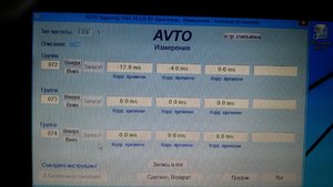

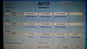

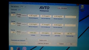

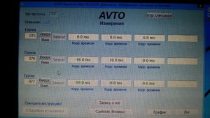

    Может кто подскажет предположительный диагноз ? Ауди А6 С6 FL 2008 год 10 месяц код движка CANA
    Машина была куплена с таким дефектом
    Машина работает с нереальными перебоями, даем газу до 2000 оборотов - выравнивается работа двигателя
    Показания по цепям в норме, а вот коррекция по цилиндрам аж зашкаливает.
    С глушителя аж живая солярка капает моментами
    Похоже , что пипец насосу с форсунками ? и само проще, это лезть в бак и смотреть там на наличие стружки ? Или ваще дело не в этом ?

    Компрессия по цилиндрам нормальная?

    Сегодня будем мерять как раз

    Форсунки на замену/стенд !

    Думаешь даже не стоит и мерять компрессию ?

    Компрессию на дизеле ВСЕГДА стоит мерять

    Меряли сегодня компрессию, везде по 26-27
    Только когда слили немного солярки через фильтр, то там оказалась не солярка, а керосин
    По ходу, турки или немцы, лоханулись
    Вот теперь будем все сливать и заливать соляру, ну и смотреть что там и как будет дальше :confused::shock:

    Лишь бы тнвд выжил после такого
