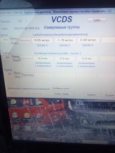

    Вот и у меня на пробеге 240ткм начала слегка чадить на холостых при простое 3-5 мин, и потом пока прогазуешься. Коррекции вроде в норме хоть и на гране местами. Под нагрузкой всё хорошо, тянет как надо. Двигатель CDYA, катализатора и сажевого нету - воняет как камаз, уже становится стыдно перед людьми в пробках))

    Лили форсы на 3,0 тди 165 квт, занесли на стенд EPS945, получили ответ, что с форсами все хорошо, только немного потеют, но ездить можно, все с ними ОК
    Словам мастеров не поверил, потому как показания на бумаге мне не понравились и по VCDS у то же
    Заменили все 6 штук с 2,7тди, код мотора BPP, и что же вы думаете.
    Весь дым пропал, мотор работает ровно, что на холостых, что на полном газу, столба дыма нету
    Только тяга заметно хуже стала. После чего немного подкорректировали прошивку и все ОК
    Удачи всем

    Я в сотый уже раз пишу- форсунка даже может получить новый код! Но белый дым останется! Это другая болячка. Электроника не всегда это видит на стенде. Значит мастера такие.
    Про тягу. Разница между форсунками в этом и состоит. Одни больше, другие меньше. Прошивкой можно вылечить. Но я сторонник фэншуя:hi:
