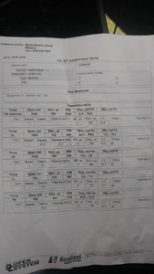

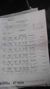

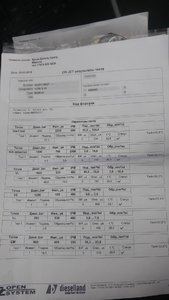

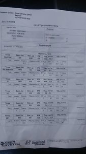

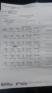

    Сразу после запуска. Форсунок два комплекта идельно рабочих. Замена не меняет ситуацию. ошибок кроме одной свечи - нету. Косу проверил. Если скинуть разъем с форсунки - кидает ошибку на соответствующий цилиндр. При рабочем двигателе если отключять форсунки, начинает характерно троить, значит не отключает форсунки. Да и на трёх цилиндрах не работал он бы так ровно. Еще заметно что на холостых общий впрыск около 12гр/о , хотя норма около 5гр/о. Понимаю что мозги корректируют работу. Но из за чего, не уловлю момент. Завтра поменяю ещё полностью обратку форсунок- может в ней косяк?!
