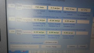

    На ходу то может быть так называемый бублик, но у тебя на холостых плавают, он тут не при чем думаю.
    И при чем больше чем уверен, что при движении накатом и переключившись на холостой ход, плавают намного больше, чем просто когда стоишь
    У меня похожая система, после чиповки заметил и кстати именно при температуре около 70 градусов. Когда меньше или прогревшись полностью, то плавания считай нету

    То есть это чисто из за состояния форсунок ?
    И подача 3,3 mg. это не за много :shock: ?

  18. SpitfireW12
    SpitfireW12 Участник форума
    21 июн 2011
    238
    Bf-109E
    Вроде должно быть 5... А так получается все льют

    По ходу ты разбираешься в форсунках так же как и я, без обид :D
    Предположительно и я знаю что где то около 5 должно быть, а вот действительно это так или нет, зависит от многих факторов
  20. SpitfireW12
    21 июн 2011
    238
    Bf-109E
    Не спорю :D
    но когда какая то в диких плюсах, это не страшно, но она тоже влияет на остальные и получается чехарда)
