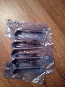

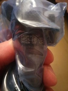

  15. rosty222
    rosty222 Новичок
    30 авг 2015
    31
    VAG 2.0 CRVC
    Вы правы, это 0445110475. А чем они интересны? У меня есть в запасе одна новая. Если на Боше будут предлагать ремонт, соглашаться? или только замена?
  16. Тубабу
    Тубабу Живу я здесь
    8 ноя 2012
    3.580
    А6 3 TDI квак 08
    Их и проверять то еще не все могут. И ремонт не доступен, может лет через 5-7 станет возможным. Интересны очень многим их попытались сделать очень быстрыми на старом железе. Короче пьезо отдыхает.
