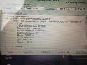

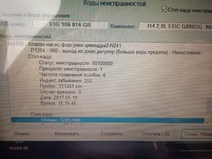

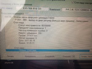

    Audi A6C6 2.0 TDI 2006
    Это на не прогретом двигателе.
    3-е фото при 90 градусах.
    Эти ошибки вылазят редко, начинает мигать спираль и подтраивать, заглушил, заново завёл все нормально.

  3. igor33
    igor33 Заблокирован
    19 июн 2010
    19.975
    А6/С6 3.0i Q 05
    Что ты там в логах на хх хочешь увидеть?
    Посмотри на каких оборотах у тебя ошибки фиксируются в начале.
  4. Dem!4n
    Dem!4n Новичок
    2 июл 2016
    40
    Приблизительно после 2.8 тысяч, но не всегда, обычно когда + 27 - 30 градусов.
  5. quattrosens
    quattrosens Старожил
    21 сен 2010
    17.156
    Франция
    Это проблема с НФ форсунками, не хватает 18й группы, но по 23й ясна проблема с топливной.
    Кольца на форсунках давно меняли ?
    Колодца форсунок в порядке ?
    Давно регулировали зазор на коромыслах ?

  8. quattrosens
    21 сен 2010
    17.156
    Франция
    Ясно,
    как уже озвучил Уважаемый Игорь, начать с замены ВСЕХ ремкомплектов НФ (уплотнительных резинок, упорных винтов).
    Резинки на форсунках необходимо менять ПРАВИЛЬНО с помощью СПЕЦ ОСНАСТКИ, вращать кольца при посадке ЗАПРЕЩАЕТСЯ !
    Также необходимо ПРАВИЛЬНО регулировать зазор упорного винта (ПАЛЬЦАМИ закручиваем до упора не ненажатом кулачке и откручиваем на 180°)
    И не забываем в конце ПРАВИЛЬНО выставить угол синхронизации распредвала 4я группа должен близок к нулю.
