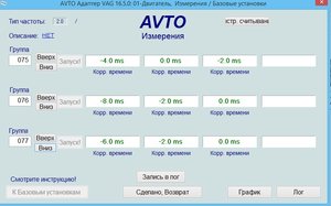

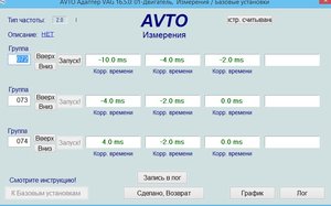

  17. Vital Q7
    Vital Q7 Живу я здесь
    27 июн 2011
    1.216
    Беларусь
    Audi Q7/BUG/07г.
    #3677 Vital Q7, 4 июн 2017
    Всем привет
    Ребята подскажите по коррекциям
    Группа 024
    777 /min Об/мин
    -1.8°KW Стабилизация ХХ
    0.34 ms Время
    227.2 bar Давление
    Группа 025
    777 /min Об/мин
    0.28 ms Время
    227.2 bar Давление
    Группа 026
    777 /min Об/мин
    0.0°KW Стабилизация ХХ
    0.00 ms Время
    227.2 bar Давление
    Группа 072: Zero Quantity Calibration (ZQC) Cylinder 1
    2.0 ms Cyl. 1 Activation Calibr. Pressure 1
    2.0 ms Cyl. 1 Activation Calibr. Pressure 2
    20.0 ms Cyl. 1 Activation Calibr. Pressure 3
    Группа 073: Zero Quantity Calibration (ZQC) Cylinder 2
    -4.0 ms Cyl. 1 Activation Calibr. Pressure 1
    0.0 ms Cyl. 1 Activation Calibr. Pressure 2
    18.0 ms Cyl. 1 Activation Calibr. Pressure 3
    Группа 074: Zero Quantity Calibration (ZQC) Cylinder 3
    4.0 ms Cyl. 1 Activation Calibr. Pressure 2
    Группа 075: Zero Quantity Calibration (ZQC) Cylinder 4
    10.0 ms Cyl. 1 Activation Calibr. Pressure 1
    28.0 ms Cyl. 1 Activation Calibr. Pressure 3
    Группа 076: Zero Quantity Calibration (ZQC) Cylinder 5
    8.0 ms Cyl. 1 Activation Calibr. Pressure 2
    26.0 ms Cyl. 1 Activation Calibr. Pressure 3
    Группа 077: Zero Quantity Calibration (ZQC) Cylinder 6
    -14.0 ms Cyl. 1 Activation Calibr. Pressure 1
  18. quattrosens
    quattrosens Старожил
    21 сен 2010
    17.156
    Франция
    Нет 24-25-26 груп, и нужны ЛОГИ по 1-13-14, а не показания
  19. Vital Q7
    27 июн 2011
    1.216
    Беларусь
    Audi Q7/BUG/07г.
    Добавил 24-25-26 группы и ЛОГИ 1-13-14 гр во вложении
  20. quattrosens
    21 сен 2010
    17.156
    Франция
    Форсунки с износом.
    Детонация слышна при резком разгоне ?
