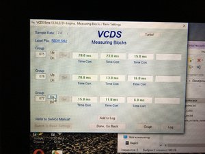

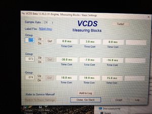

    Ребят посмотрите форсы плиз, как купил проехал немного пару тыс .км., сделал только ТО, Напрягает по авто не нравится расход,14л в смешанном гдето, не дымит, заводиться оборота с 5,както долго мне кажется крутит.
    Спасибо

    Установлены "чужие" форсунки?

    На этом моторе нет ни одной форсунки которая должна на него устанавливаться . Вместо этого установлены несколько от мотора 4.2TDI CCFA\CCFC ,несколько от 3.0TDI ASB и несколько от мотора 3.0BMK самых первых партий выпуска, которых даже если постараться уже не сыщешь .
    А видео я выложил для того чтобы все задумались чего может стоить диагностика по картинкам без возможности посмотреть на мотор .
    ЗЫ. По заявлением "счастливого обладателя" этого чуда перед тем как он приехал к нам параметры форсунок смотрели где то на официальном дилере и сказали что все в допусках .
