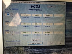

    #3602 reyst, 27 апр 2017
    Пробег 230.
    В архиве логи по 1-13-14 на 3-ей передаче, на холостом ходе без потребителей и логи по группам 24-25-26
    2 форса, похоже, не очень себя чувствует. 5,6 под вопросом.
    Двигатель греется плохо, в обычном режиме после часа езды выше 82 градусов не было. А вот когда начал вваливать, то до 103 градусов прогрелось. термостат похоже надо менять.

    Форсунки ещё живые, имеет смысл проверить все на стенде....

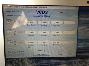

    Любителям диагностики форсунок по интернету ! Есть возможность поучаствовать в небольшой олимпиаде по диагностике .
    Имеем мотор 4.2TDI BTR ...
    Варианты проблем с интересом почитаем все вместе .

    Компрессия ?
    24-26 группы ?
    1я группа ?
  19. Melkon&Ratkov
    25 фев 2014
    8.540
    Возможно не все так категорично .
    1гр там есть, но слегка наведу на мысль - тут дело не в поиске невиданной неисправности, вроде все и так на лицо ,как отметил предыдущий высказавшийся. Тут немного другое . Что если что что то не так ?
