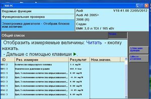

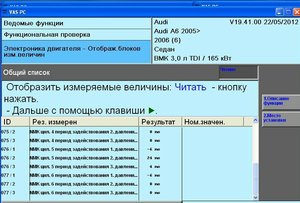

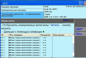

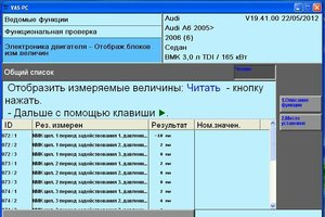

    Был у Петра на диагностике перед покупкой автомобиля, 2 и 5 форсунка под замену. Хотелось бы уточнить по поводу состояния остальных.
    Сейчас на ebay есть предложение 6 форсунок (не ребилд) за 1200 евро, БОШ, вроде как устанавливались на автомобиль только для проверки, продаван пишет пробег 68 км на них. Вот думаю, стоит ли заморачиваться и брать комплект.
    Лог по 1-13-14 снят на неподвижном автомобиле - ХХ без потребителей, далее с газом.

  20. quattrosens
    quattrosens Старожил
    21 сен 2010
    17.156
    Франция
    нет данных по пробегу, нет данных по 24-25-26 группах, логи сняты на непрогретом ОЖ < 86C двигателе
