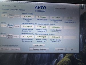

    AUDI A6 C6 3.0 TDI BMK 2005гв
    Здравствуйте. Подскажите пожалуйста по форсункам.

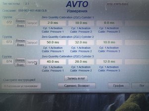

    Франция
    не хватает 24-26гр, но и так ясно что износ...
  8. SpitfireW12
    SpitfireW12 Участник форума
    21 июн 2011
    238
    Bf-109E
    в 24-26 какие значения должны быть? на cdya
  9. quattrosens
    quattrosens Старожил
    21 сен 2010
    17.156
    Франция
    Не отрицательные
