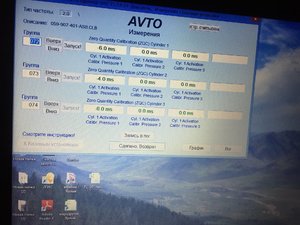

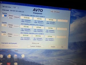

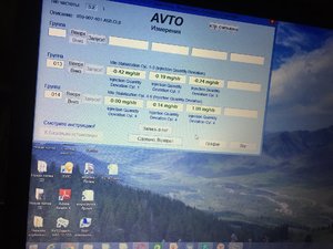

    Ребят,тэстил авто в субботу а6 3.0.тди ASB. вот такие данные снял на ХХ, помогите дать какой-нибудь диагноз, авто понравилось очень хочу забрать... жду ваших ответов 186км т пробег.

  8. Тубабу
    Тубабу Живу я здесь
    8 ноя 2012
    3.580
    А6 3 TDI квак 08
    Забирай если ценник нормуль. 2,3,4 в ремонт. Правда пробег по более, думаю за 300, но для такого монстра это ничто.
