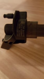

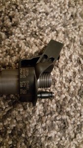

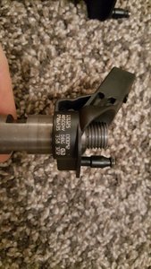

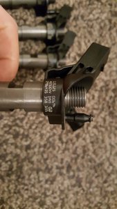

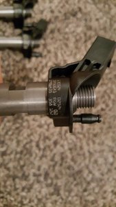

    Благодарю всех кто помогает по форсункам, Дима и Серега в особенности
    Но если я правильно проверил коды, то получается что одна форса от 2,7, а еще пять от 3,0 ?
    Скрины всех шести прилагаю
    Сняты они были с двигателя VW Phaeton BMK.
    Такое предположение, что турки начудили, или я просто неправильно коды сопоставил ?
  2. quattrosens
    quattrosens Старожил
    21 сен 2010
    17.156
    Франция
    В итоге 1 - 059 130 277 AJ + 5 форсунок 0986435358 - 059 130 277 AH
    то получается что одна форса от 2,7, а еще пять от 3,0 :D
  3. Александр73-999
    Александр73-999 Завсегдатай
    7 фев 2010
    822
    Литва
    Audi A6 C5 2002 2,5 AKE
    Благодарю еще раз
    Странно тока что на фаэтоне трех литровом они все стояли :rollingeyes:
  4. Александр73-999
    7 фев 2010
    822
    Литва
    Возможно всякое конечно
    Но если на форсе нет ваговского кода, то я предполагал, что именно она заменена. А номера нет на 5 ти форсунках . . .
    Хотя это все гадание на кофейной гуще
  5. Тубабу
    Тубабу Живу я здесь
    8 ноя 2012
    3.580
    А6 3 TDI квак 08
    Ровно все наоборот, почитай свое сообщение, ты там все правильно написал

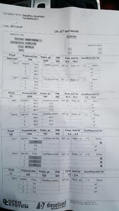

    с середины января машина стала уходить в "аварию" по причине отказа клапана ЕГР. Сам живу в провинциальном городке, спецов нет. Записался на отключение ЕГР к спецам "Адакт", и раз пришлось ехать в город-герой Волгоград, записался в Бош сервис на тестирование форсунок.
    Перепрошился и протестил форсы:
    1я 2я 3я 4я 5я 6я
    BackFlow cc/min - 8.5 8.0 9.4 8.5 8.4 8.2
    MaximumValue cc/min 42.5 43.2 42.7 43.0 44.1 42.2
    MediumValue cc/min 18.9 19.8 19.4 19.6 19.7 19.6
    LowSpeed cc/min 3.9 3.8 4.5 4.5 4.5 4.2
    Prelnjection cc/min 2.3 2.4 2.4 2.3 2.5 2.2
    По мимо указанных цифр, по тесту форс, устно сказали, что 4я и 5я льет распылитель.

    Помогите советом, что с авто. Форсунки выкидывать, или что-то еще страшней?

    Форсунки выкидывать
