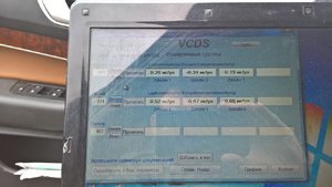

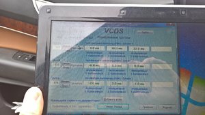

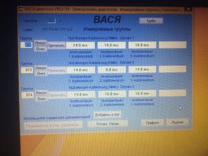

    Всем привет! Автомобиль audi a6 c6 2,7 TDI пробег 300 тыс.км. В машине ничего не беспокоит,заводится и работает вроде хорошо.
    Чисто ради профилактики снял показания, прошу помощи в расшифровке zm436xzHa3A.jpg vd200eNZjgU.jpg bnfc4br8os4.jpg M6zcivUaEFU.jpg
    СЛАВИК 21 нравится это.
  2. quattrosens
    quattrosens Старожил
    21 сен 2010
    17.156
    Франция
    нет 1й 23,24,25 групп

    Привет. Я редко захожу на форум. Скажи тем кто проверял форсунки, что они козлы. Почему: потому что вместо того что бы проверить как 0445115052 это твоя, проверили как 0445115059 она от мерседеса. Я бы им и денег не платил за проверку.

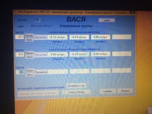

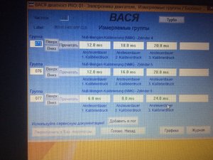

    Сделал комп. диагностику. Показания 1-13-14 группы:
    24-25-26 группы:
    72-77 группы - скрин не вылкладываю, там все 0.
    С темой ознакомился, на машине проехал 20 т.км. ездил и за 200 км\ч.
    Первый вопрос - почему в 72-77 группах нули? Из-за чипа?
    Второй вопрос - сервис предлагает сделать диагностику форсунок в бош сервисе - нужно делать? Никаких отрицательных эффектов кроме вонючего дыма из выхлопной нет.
  11. quattrosens
    21 сен 2010
    17.156
    Франция
    1. Нет, не из-за чипа, чип просто обнулил адаптации, и пока не было условий для адаптации, хочешь чтобы появились, типтрон разгон до 180 и отпускаем газ до 30км/ч
    2. Да нужно 2 форсунки корекция за пределом + вонючий дым
    3.Не мешает снять компрессию в моторе

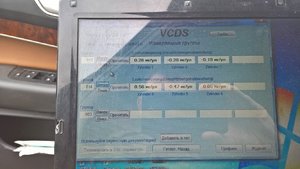

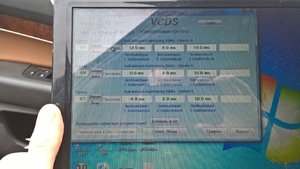

    Добрый день...Не могли бы помочь в расшифровки показаний...Ничего не беспокоит,чисто для успокоения)))
    72. 16 14 0
    73. 20 14 6
    74. 20 22 12
    75. 0 0 -2
    76 4 0 0
    77. -4 -2 0
    13. 0.19 0.14 -0.14
    14. 0.0 -0.33 0.09
    Заранее спасибо
