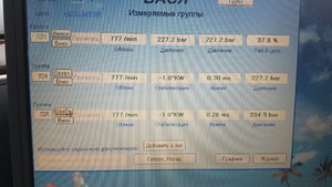

    всем привет!начинает подклинивть на горячую,но пока невсегда...можно ли вычислить из этиx цифр каторая льёт?или только стенд?спасибо... 20170221_164828.jpg 20170221_164917.jpg 20170221_165145.jpg 20170221_165206.jpg

    Только стенд....

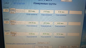

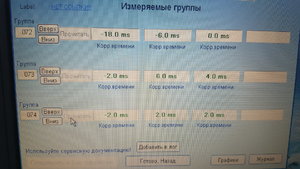

    Всем привет! Сегодня полез проверить значения в группах 72-77, а там нули светятся. Проверял на зажигании и при заведенном - одинаково. Прям интересно стало куда делить мои страшные цифры, форсунки не менял не трогал ничего..

    3. Как минимум нужно мерять компрессию , корекция завышена в 3м цилиндре upload_2017-3-2_8-36-30.png
    Если есть подклиневание при запуске, это значит что форсунка не герметична, и явно не одна...

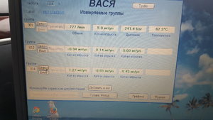

    Компрессию не измерял.
    Сажевого фильтра нет по заводу в машине
      607,7 КБ
      95
      646,1 КБ
      88

    Гляньте показания по форсункам, это как бы хорошие ?
    Сами кто проверял, сказали что как для б/у, очень неплохие.
    Только они могут и соврать,,, хотя резона им это делать как бы никакого в этом нету
    Спс
