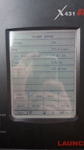

    Приветствую, двигатель 3.3 TDI V8(AKF), на холостых тресет сильно, хх занижен 640-680... дымит белым, лэйбл файл не могу найти на него, дело в форсунках, или начинать с компрессии? А8 форсунки.png
  6. Тубабу
    Тубабу Живу я здесь
    8 ноя 2012
    3.580
    А6 3 TDI квак 08
    Чем то напоминает историю про Донкихота. Четыре года бороться неизвестно с чем. Может когда дизель тарахтит то это правильно.

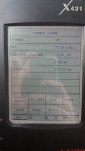

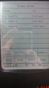

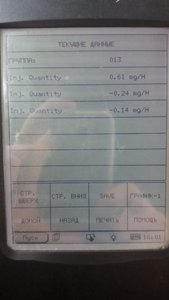

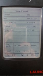

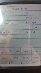

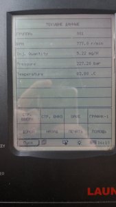

  20. Evgenius_A6
    Evgenius_A6 Новичок
    27 окт 2015
    35
    A6/C6 2.7TDI 05г.
    Добрый день! Может поможете разобраться с форсами, на холостых иногда на горячую трясёт мотор 2,7 TDI BPP:
    Группа 13:
    1 цилиндр.-0,33 мг/ул
    2 цилиндр.-0,24 мг/ул
    3 цилиндр. 0,05 мг/ул
    Группа 14:
    4 цилиндр. 0,05 мг/ул
    5 цилиндр. 0,33 мг/ул
    6 цилиндр. 0,09 мг/ул
    Группа 72 1 цилиндр: 24ms 18ms 18ms
    Группа 73 2 цилиндр: 14ms 8ms 14ms
    Группа 74 3 цилиндр: 14ms 16ms 16ms
    Группа 75 4 цилиндр: 12ms 18ms 20ms
    Группа 76 5 цилиндр: 12ms 16ms 28ms
    Группа 77 6 цилиндр: 6ms 8ms 24ms
