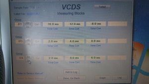

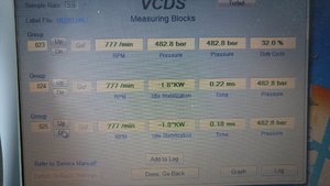

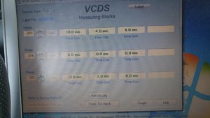

  8. пауль
    пауль Участник форума
    1 мар 2013
    256
    A6 C5 2.5 TDI AVANT

  14. пауль
    1 мар 2013
    256
    A6 C5 2.5 TDI AVANT
    Вот
  15. пауль
    1 мар 2013
    256
    A6 C5 2.5 TDI AVANT
    Еще
  16. пауль
    1 мар 2013
    256
    A6 C5 2.5 TDI AVANT
    Еще

  18. quattrosens
    quattrosens Старожил
    21 сен 2010
    17.156
    Франция
    Износ форсунок, возможно скручен пробег, реальный +70-100тыс, не критично но не приятно......
  19. Alex_z
    Alex_z Старожил
    13 июн 2008
    17.860
    Корея Северная
    A6 C7 2.0TFSI 2017
    Что означает в 24-25 группе Idle Stabilization - kW ? Положение распредвалов? И какие должны быть идеальные цифры ( нули ?) и какие допуски?
