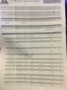

    Первая форсунка это 72 группа?
    Какие цифры говорят о том,что конец? Читал , что "30" и более. А в посте выше самое большое число 16, это нормально я так понимаю?

    Touareg CR 3.0TDI
    Статические данные которые ты выложил вообще ни о чем не говорят .

    audi q7 BUG 2007
    мотор работает ровно, не троит
    дымит в пределе нормального, на мой взгляд..
    напрягает группа 72 -16 -12 -8 !! почт у предела! насколько я понимаю

    8.540
