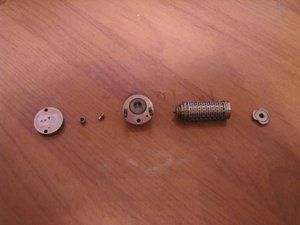

    Самая частая причина выхода из строя пьезо форсунок, гидроблок, в нем есть клапан и гидроконперсанор, клапан как правило режет(промывает) мелкими частицами, гиброблок мне кажется изнашевается от времени, распылитель если у него не нарушится геометрия как правило довольно надежен. 115 ... и 116 ... форсунки ремонтируют, техноглогию на боше пока не выкладывали, но есть парни с шаловливыми ураинскими руками которые бошевцев опередили и выдали свою технологию ремонта, это работает и не плохо.
    Если кому интересно, нутро форсунки завтра сфотаю, могу выложить все по отдельности. Кстати почти все форсунки внутри одинаковые и почти все нутриности взаимозаменяемые

    фото фросунки из нутри

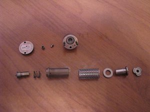

  4. Тубабу

    #324 Тубабу, 19 янв 2013
    Больше чем по две не грузится

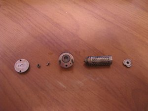

  5. Тубабу

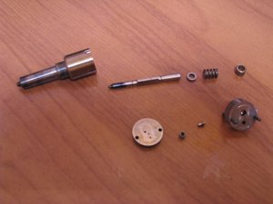

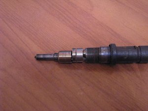

    #325 Тубабу, 19 янв 2013
    Во что то получилось. За качество извиняюсь, на оцинкованном столе ваще плохо может так подет

    Спасибо! Это можно разбирать без спецприсоблений? Рисунок №2

    До уровня пьезо-элемента особого унструмента не нужно.
    Предупрежлаю, разобрать можно без особых трудов, собрать тоже получится только работать не будет, есть кое какие тонкости сборки.

    Скажи какие подводные камни. Общие направления. На что обратить внимание. Хочу эту часть переставить с оплавленной форсунки.:shock:

    Под микроскопом посмотреть седло клапана и клапан, конпенсатор собрать в жидкости. На резьбу нанести клей герметик но можно попробывать и без него, момент замяжки. Только ключ нужно специятельный хотя по бедности и обыкновенным попробывать можно. Величина все равно физическая только тяни не очень быстро.
