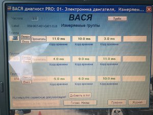

  8. tolyan80
    tolyan80 Новичок
    11 янв 2017
    5
    VW Touareg 3.0 bks

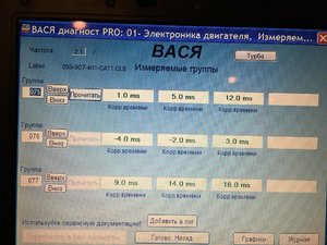

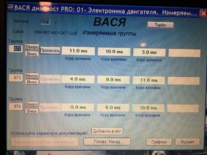

    Новый год принес печаль:
    72: -30 -18 -18
    73: -16 -8 -8
    74: -36 -14 -8
    75: -20 -8 -6
    76: -40 -2 2
    77: -34 -12 -6

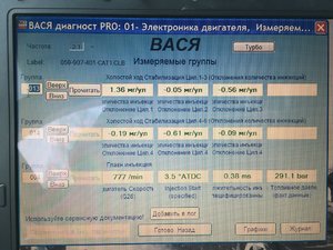

    13: -0.71 -0.24 0.33
    14: 0.52 0.24 -0.09
    По 13, 14 группе логи пока не снять. Приведенные показания сняты на ХХ на прогретом авто, доп потребители не отключались.
    Авто: vw touareg, двигатель bks
    Стоят форсунки 059130277 BD, хочу заменить комплектом на 059130277 BE. Не будет ли негативных последствий? Или стоит искать 059130277 BD?
    Буду благодарен всем за помощь.
  9. Тубабу

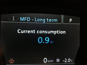

    У меня не звенит не детонирует
    Чуть позже скину логи по разным группам
    У меня Каса 8го года.
    Расход на хх больше 1.5))
    Очень редко кажет 0.9
    Без потребителей) я так понимаю что то не так?
    Ну без логов ничего не сказать же?...
  13. tolyan80
    tolyan80 Новичок
    11 янв 2017
    5
    VW Touareg 3.0 bks
    Мы же русские люди ... мы всегда повод найдем ... :)
    Ну а если серьезно, то владею данной машиной 4 года, проблемы с авто стараюсь предупреждать, а не решать по факту, или ждать когда машина загремит, задымит и ... скончается в конвульсиях. И так, 4 года наблюдаю за изменениями коррекции по форсункам: досталась она мне уже с минусовыми коррекциями, проблем по двигателю не доставляла. При анализе результатов ориентировался на известную сводку TPI. Все было довольно ровно по показаниям, но за последние пол года значения 72-77 групп очень резко пошли "вниз", дымность на холостом ходу повысилась, кажется что тяга на низах уменьшилась. Еще на ХХ периодически "взрагивает" на прогретом двигателе (летом более явно проявляется).
    Почитав ветку, пришел к выводу, что с показаниями как у меня пора озаботиться заменой форсунок. Вот и спрашиваю у знающих людей:
    На что лучше заменить?
    Почему BD?
    Насколько оправданно связываться с ремонтом форсунок?
    Заранее спасибо.
  14. quattrosens
    quattrosens Старожил
    21 сен 2010
    17.156
    Франция
    1.5 на х.х. может быть из-за аккума AGM, EFM,... а всё же в чём основная проблема ? дым ? жор ? плохая тяга ?
  15. quattrosens
    21 сен 2010
    17.156
    Франция
    Лучше BD, т.к. это последняя модификация 7-дырочных форсунок, ИМХО стоит брать либо новые либо ремонтные БОШ по программе EXCHANGE...
    Если бюджета совсем нет, то брать ремонтные можно только у 1000% проверенного ремонтника, таких единицы, на форуме они есть.....
    P.S. Я обычно вместо форсунок BD ставлю более продвинутые 8ми дырочные форсунки BB, с большой ходимостью, НО под них нужно правиь у Петра - Ratkov прошивку..

    Нет проблем)))
    Ну может чуть больше жрет чем надо ))

    1-13-14, 1-23-24-25, на х.х. + значения 72-77

  20. tolyan80
    tolyan80 Новичок
    11 янв 2017
    5
    VW Touareg 3.0 bks
    Quattrosens, спасибо за разъяснения.
    Форсунки BB к сожалению для меня не вариант, слишком далеко живу для правки мозгов под них :)
    Объясните, чем плохи форсунки 059 130 277 BE ? Могу ли я поставить их на BKS? Как я понял по каталогам, они ставились на CASA моторы вплоть до Touareg NF. Если подвернется вариант, хотел снять комплект со свежей-разбитой машины...с небольшим пробегом...проверка на стенде...установка себе. Такой вариант впринципе возможен???
