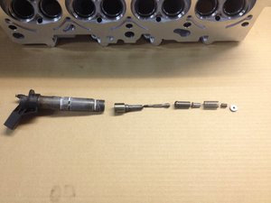

    Только что разобрал для фото. Гильза под стол укатилась, на фото не попала.
    Да эта конкретная форсунка снята с 642 мотора. Причина снятие-разрушение тнвд. Была заменена по причине надлома обратки.

    А нет опилок-в том и прикол. Все опилки в пьезе(верхняя часть форсунки).
    Эту уже не восстановить-не герметична обратка по штуцеру. Могу подарить-распилите ее-посмотрите на опилки.
    От стружки форсунка вымывается гарантированно. После мойки и установки шансов загрязнить тнвд никаких.
