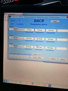

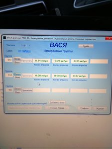

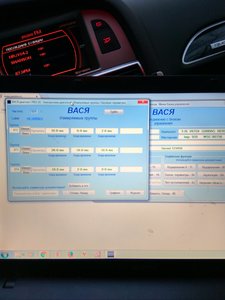

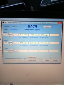

    Товарищи,подскажите чё-нить пжлст., мне тут продавец скинул скрины 3.0 тди. Норм. или нет по форсункам? (первое фото не четкое,если его увеличить,то видно).
    Я правда точно не уверен,что машина прогрета до 85 градусов.Это критичное условие?

    Что-то мне подсказывает что брать б/у форсунки и надеется только на сканер - ОШИБКА! По хорошему нужно их ставить на стенд и проверять.

    дак он вроде как машину всю брать хочет.. а эт просто диагностика форсунок

    Ну да,речь про машину целиком, а не про покупку отдельно форсунок :ded:

    Вот везде в интернетах пишут, что отрицательные значения в 70-х группах - это износ форсунок, а положительные (+) - это "забитость" форсунок
    Получается, большие "плюсы" - не страшно? Раз забиты,значит можно промыть ?
    Кто что думает?
