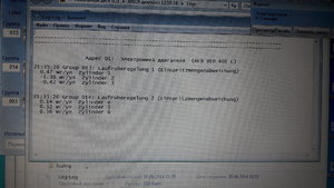

  4. BENDERBRAU
    BENDERBRAU Живу я здесь
    16 дек 2007
    1.088
    Allroad 3.0TDI
    Спасибо. Я настолько туп что не разобрался как снимать логи. У меня немного другой интерфейс, и нет кнопки log.
    Судя по всему так и придется ездить.

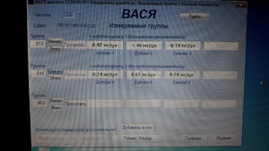

  14. BENDERBRAU
    16 дек 2007
    1.088
    Allroad 3.0TDI
    Кто то может по этим данным сказать в каком состоянии сажевик? 1476626068615-1269369713.jpg

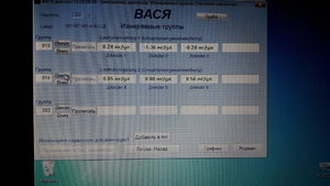

  15. BENDERBRAU
    16 дек 2007
    1.088
    Allroad 3.0TDI
    А у меня??))

    Уже отвечал на этот вопрос в другой теме, начни с замера компресии в моторе

  20. BENDERBRAU
    16 дек 2007
    1.088
    Allroad 3.0TDI
    Последний раз (он же и первый раз) регенерацию делал примерно 300- 400 км назад. Как часто можно ее запускать?
