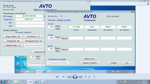

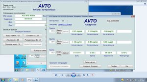

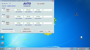

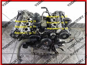

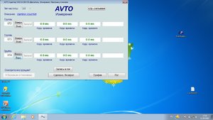

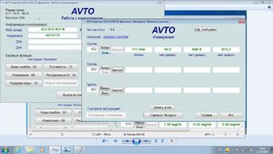

    Доброго всем вечера!
    1) Почистил себе форсунки LAVRом (пишу не для того чтобы похвастаться), вся фишка в том, что сделал замеры по 72-77 группам до и после (как проехал порядка 300 км) фото 1,3 до очистки и 2,4 после очистки. Группы 13,14 после очистки (фото 5). Вопрос в следующем - это нормально?
    2) Еще один вопрос: подскажите по нумерации так ли они расположены и соответственно группы (фото 6)?
    3) Подскажите по группе 32. Четвертое окно отвечает за натяжение цепи? И если да, то какова норма. У меня показатель 616 иногда проскакивает 613,2 (Фото 7-8) Это нормально?
    Форсунки 72-74 до очистки.jpg Форсунки 72-74 после очистки (11.09.16).jpg Форсунки 75-77 до очистки.jpg Форсунки 75-77 после очистки (11.09.16).jpg Группы 13,14 (11.09.16).jpg dvigatel_30_tdi_bug_audi_q7_garantiya_3.jpg Группа 32 (цепи).jpg Группа 32 (цепи)1.jpg

    2) да правильно... а какие симптомы для чистки были у тебя?

    Вообщем по чистке, видимо ты ещё их заново переписал (коды) и как видно из скринов пока что не отъёздил, т.е. новые коды пока ещё не сгенерированы.
    Что нужно разогнаться до 200км/ч и отпустить педаль газа не тормозя и дать машине плавно сбросить скорость до 50 км/ч. Обычно после этого появляются данные в 72-77 группах
    По нумерация да всё правильно
    По 13-14 группам нужны не значения а логи снимаем их на х.х. при отключенных потребителяж по 1-13-14 группах
    как снимаем логи http://www.audi-club.ru/index.php?threads/rasshifrovka-log-fajlov.115582/
    Натяжение цепей можно косвенно выявить по логам 13-14 группы

    Да заезжал к Ratkovу он мне их и переписывал, сказал, что они вообще не правильно были прописаны. А сколько они будут адаптироваться?
    Там же у Ratkovа, он мне и сказал, что надо раскоксовку делать, посоветовал Wynn's (они именно им и делают, думаю не военная тайна), но решил попробовать LAVRом.
    Зря значит обрадовался. Ладно подождем, посмотрит.
    Кстати посмотрел по бортовому компьютеру расход, дак вот он упал. У меня по трассе на круизе никогда 9,3 расхода не было. Не знаю с чем это связано с промывкой или с пропиской форсунок.

    Адаптируются они ТОЛЬКО в режиме движения накатом, проверь как уже было озвучено

    либо адаптируются проехав не менее 500 км.(а там и накат и гашетка)
