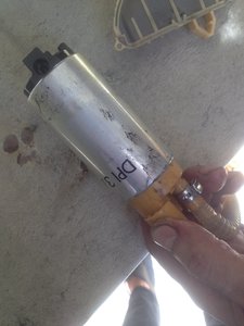

    #2906 Tomogawk1, 13 авг 2016
    Да вот хочу с Вами не согласиться. Работа ТНВД на прямую зависишь от ТФ ( топливного фильтра) и ДТ ( дизельного топлива). ТНВД это самое ДТ прокачивает через себя.
    Вот Вам фото насоса подкачке из бака. Стружку видете. Уже нужно подумать ремонтировать и вкладывать честнозаработанные или выставить на продажу.
    А так , можно форсунки менять с каждой заменой масла.
    Человек же пишит, при заводке загорается "спиралька", машина заводится вяло и так далее. ПОЧЕМУ?
    На низких оборотах, при раскручивания стартера, ТНВД не может создать нужного давления, а форсунки старые не могут распылить топлива в цилиндр. Диагностика показала 5 из 6 забиты и топливо гонят в обратку.
    После замены ситуация улучшилась. ПОЧЕМУ?
    Форсунки распыляют топливо правильно, заводится быстрее, наберёт обороты мотор, ТНВД создает рабочее давление, но уже сам на пределе.
    Через сколько забьются новые форсунки стружкой от ТНВД? Я думаю очень быстро.

    А хде тут стушка то? :shock:

    А Вы на корпус насоса внимательней присмотритесь. Это и есть стружка с обратки. Первый признак. С колонки стружка на дне бака, а это с обратки. Обратка скидывается в стакан с насосом. И клеятся на насос, так как в корпусе насоса стоят магниты.
    Я не сказал, что увидев бак в таком виде нужно паниковать. Но перед тем как ставить новые форсунки, лучше поставить ТНДВ на стенд.

    Открутите регулятор.д. с рампы, и увидите стружку, если она есть.

    Вот, человек ещё проще подсказал.

    :banghead::banghead::banghead: Где ты раньше был. Лекцию прочитал я аж обалдел. Самое главное "ВСЕ ПРАВИЛЬНО" Фотки то какие классные, только на насосе не стружка, обыкновенная ржавчина. Поясни пожалуйста что такое СР1, СР2, СР3, СР4.1, СР4.2 и разницу между ними.

    Правильно нужно искать стружку в 3 местах : в сеточке клапана ТНВД, в фильтре , в баке. Ты искал ? Ты разрезал топливный фильтр и посмотрел что внутри ? Может просто банально некачественное топливо и смолы, они то могут забить обратные клапана ЗАПРОСТО !
    НЕТ проблем со стружкой ТНВД на двигателе ВМК. Скорей всего стружка от подающего насоса или вообще от заправки.
