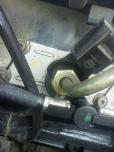

    Ввожу то,что написано на форсунке 7LRLCII как на фото.Объясните пожалуйста что такое перекрестная замена. IMG_20160602_164721.jpg
  2. СЛАВИК 21
    СЛАВИК 21 Живу я здесь
    24 июл 2014
    4.304
    АУДИ Q7 3,0TDI
    поменять форсунки местами..(к примеру 1/3 2/5 4/6..примерно так разбросить или наподобие)

    71R1CII вот это написано на форсунке

    #2764 melkon, 3 июн 2016
    +1 относительно кода .
    И менять форсунки по советам из данной темы мягко говоря не стоит .
  5. jonsonn
    jonsonn Завсегдатай
    14 июл 2014
    734
    A6/C6 3.0tdi
    Вот спасибо за исправный код.Просто есть три новых форсунки.Хотел поменять на три самые хреновые свои.
