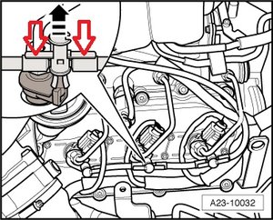

    Всем доброго вечера!Подскажите,как правильно снимается обратка с форсунок.Сегодня хотел поменять три форсунки,но не смог отщелкнуть их,точнее побоялся сломать по незнанию.Эльза стоит на компе.Открыл,прочитал,особо не понял как правильно и куда давить.Попробовал,но не смог.Я так понимаю нужно давить на лепестки,которые слева и справа,но что-то они мертво сидят.

    прижать обе накладки вниз Правой рукой и одновременно Левой рукой потянуть вверх за центральный круглый пендель

    Если я правильно понял,как на картинке я отметил красными стрелками надавить вниз и одновременно серединку с черной стрелкой вверх.Да?

    Да , :nod:

    Я как менял, то просто потянул их вверх и они отщелкнулись, потом влево/вправо и снял.

    Спасибо за помощь:beer:
