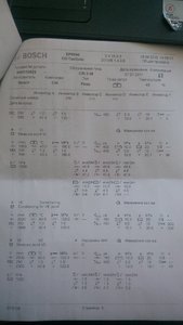

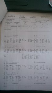

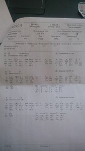

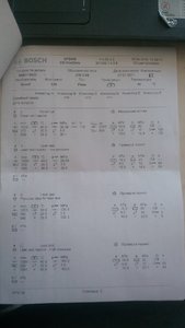

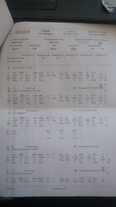

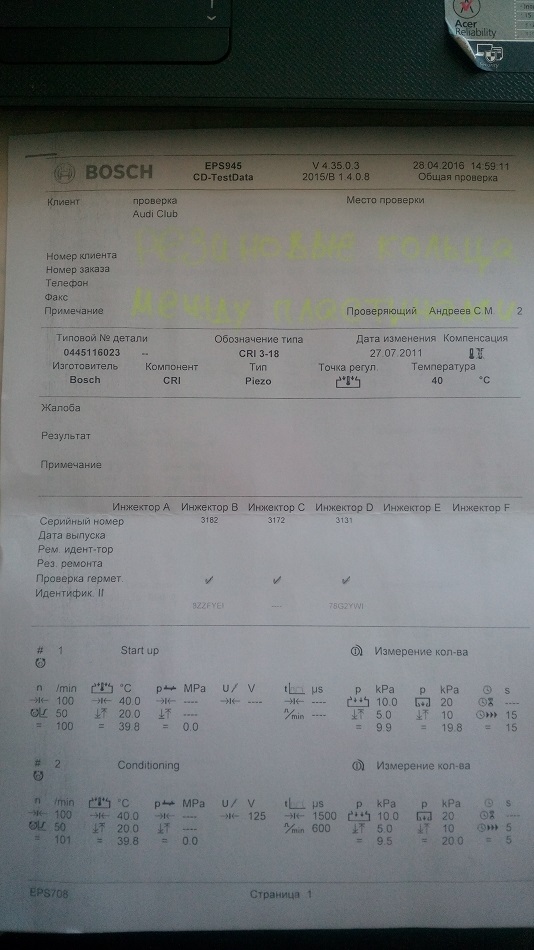

  10. Oleg_Sh
    Oleg_Sh Живу я здесь
    21 июн 2009
    4.383
    Тверская обл.
    данные со стенда по старым "льющим" форсункам:
  11. quattrosens
    quattrosens Старожил
    21 сен 2010
    17.156
    Франция
    То что я вижу по распечаткам : тест на стенде EPS945 не полный тест под наши форсунки : Есть тест по давлениям 1800бар, 1600бар 1300бар, 250 и 300 а нет теста по промежуточным давлениям.
    Специалисты меня поправят, но лично меня этот тест не устраивает !
