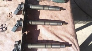

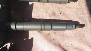

    а что обороты такие низкие?..форсы от твоей авто то?
  2. Oleg_Sh
    Oleg_Sh Живу я здесь
    21 июн 2009
    4.383
    Тверская обл.
    малость поработала обороты выровнялись, форсы мои, оригинал.
  3. СЛАВИК 21
    СЛАВИК 21 Живу я здесь
    24 июл 2014
    4.304
    АУДИ Q7 3,0TDI
    почем взял?
  4. Oleg_Sh
    21 июн 2009
    4.383
    Тверская обл.
    15 т.р. три штуки, забрал сам когда в европу ездил, при мне с машины сняли.
  5. Oleg_Sh
    21 июн 2009
    4.383
    Тверская обл.
    обороты похоже были просевши из-за выключенного климата, если кому интересно.
