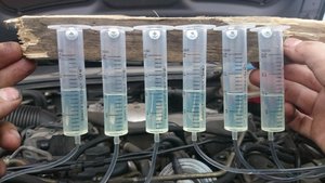

    вот по обратке проверил , вроде все нормальные машина минуты 3-4 работала

    Всё в норме не парся !

    А что, так можно делать?

    Можно. Но только на холостых.

    А нет фото подсоединения этой системы?

    Каждый шприц к каждой обратке каждой форсунки

    Надо приколоться, а если больше в одной, или вообще сухая, о чем это говорит?

    значит с форсунками всё в норме, это радует всё таки пробег уже огого))) но вот из за чего на холостых работает не так мягко, стрелка тахометра разом дерганётся аж машина качается??ни у кого такого нет?? на егр ещё грешу , думаю промыть его
